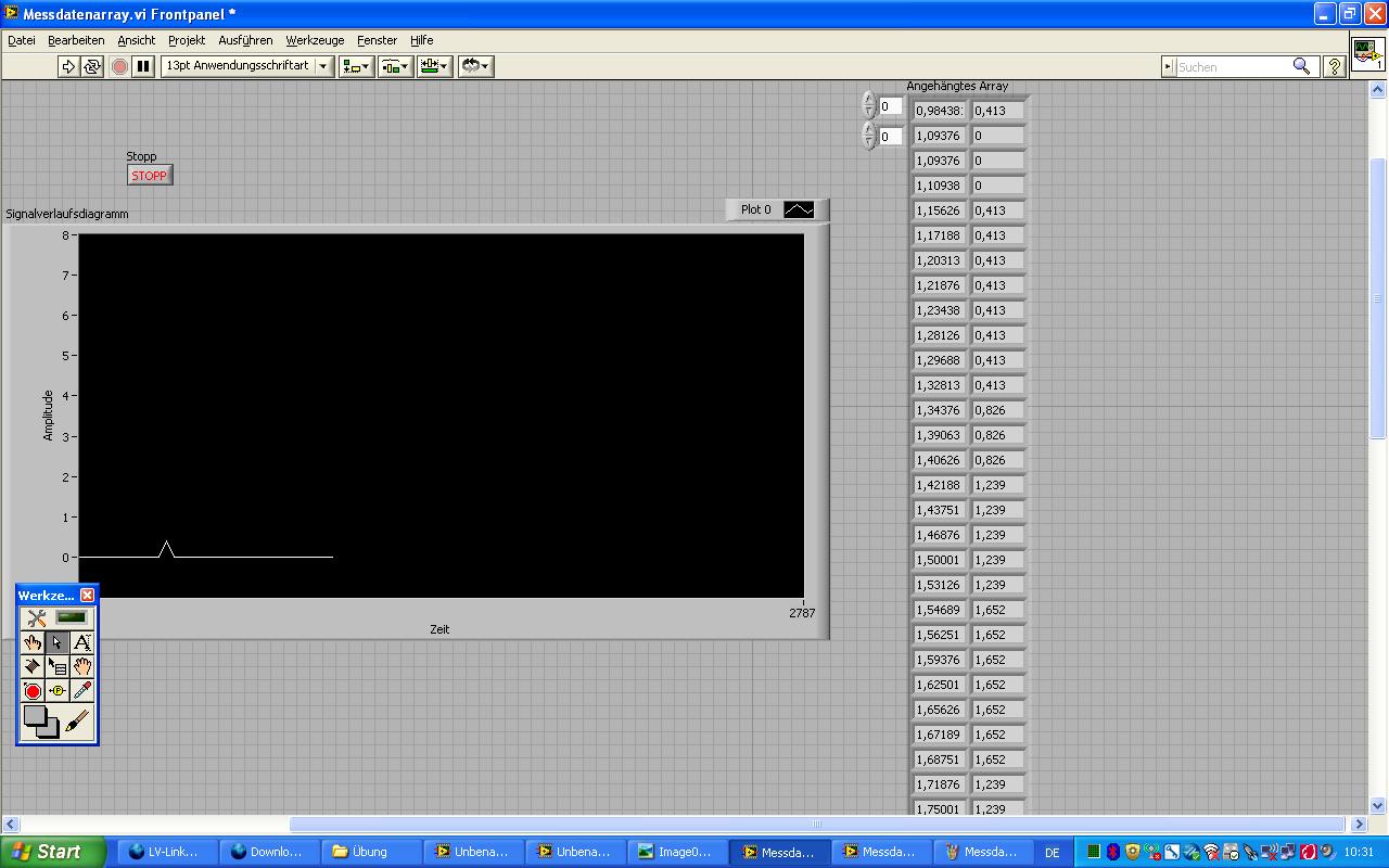

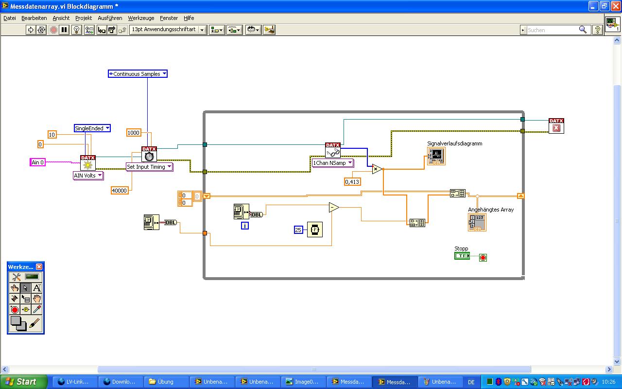

Mh offe ich versteh das richtig und du meinst die Messbox mit der Hardware das ist eine DT9800 BNC worüber ich das analoge Signal per USB in den Rechner einspeichse. Und in unserem hauseigenen Messprogramm gekommen ich auch Kurven ausgegeben..
Doch leider kann ich noch nicht es so ansteuern dass das Program mir .z.b. 1000 Werte pro Sekunde ausgibt.(die Box kann aber sowas aufnehmen hat mir heute unser Messtechniker bestätigt)
Wie kann ich die Sample Rate in Vi Read einstellen dachte ich steuer die Rate mit dem Ol Timing Set Input und hab da auch mal die Rate auf 30000 gestellt da bekomme ich zwar mehr werte aber es kann ja nicht wirklich sein das ich sie so hoch einstellen muss.
Ich will ja eigentlich nur über unbegrenzte Zeit(nicht länger als 2-3min) die Werte auslesen lassen, in einem Array speichern, dann werde ich sie exportieren(csv format hab ich auch schon ihn bekommen) und dann in Excel mir anzeigen.
Ich hab dir mal das Blockdiagramm nach der Messung hochgeladen.
Aso habe dein Vi mal nachgebaut und in die FOr schleife die Datenerfassung eingefügt, doch leider führte dies zu keinem Ergebniss.(ist aber auch nicht so entscheident für mich)
