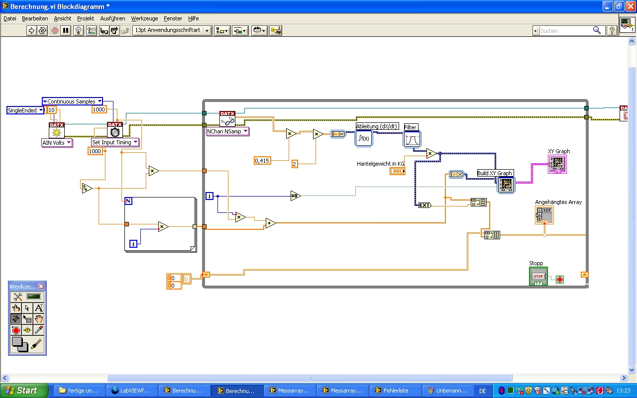

Hallo, ich habe wieder einmal ein Problem mit meinem Programm weiss nicht ob ich es unter einem neuen Thema posten sollte oder einfach hier..egal
Also eigentlich möchte ich keinen Geschwindigkeits-Zeit-Verlauf sondern einen Kraft Zeit-Verlauf aus dem ich die Explosivkraft und die Maximalkraft des Probanden errechnen kann. Dazu muss ich nun die Geschwindigkeit differenzieren und mit meiner Hantelkraft multiplizieren.
Dazu differenziere ich erst das Signal und filtere es danach. Im X-Y-Graphen sieht das ganze auch gar nicht mal so schlecht aus aber ich wollte wieder ein Array mit Messzeit und der dazugehörigen Beschleunigung erstellen.Und das bekomme ich nicht hin. Habe versucht das Array genauso wie bei der Geschwindigkeit aufzubauen aber leider ist diesmal der Beschleunigungswert ein anderer Datentyp als vorher der Geschwindigkeitswert. Wie kann ich ihn in einen Datentyp mit dem ich arbeiten kann umwandeln oder ist meine Herrangehensweise allgemein nicht korrekt?
