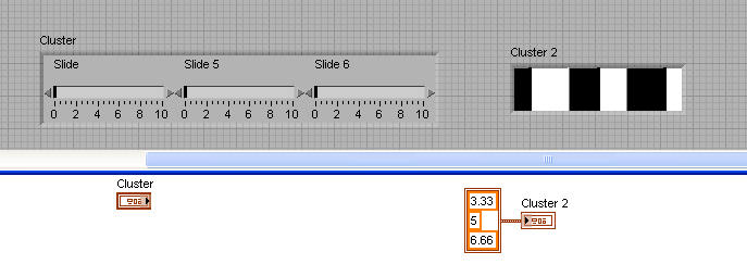

(14.12.2011 06:52 )GT123 schrieb:  Oder wenn nicht wie könnte ich es mir selbst basteln?
Wenn du eine feste Anzahl von Teilbereichen hast, dann würde sich ein Cluster aus Slides (von der Classic-Palette) anbieten. Diese müssten dann an den entsprechenden Stellen transparent gemacht werden und enger im Cluster angeordnet werden. Was dann ungefähr so aussehen könnte:
Falls die Teilbreiche sich ändern, wäre auch ein Array denkbar Wink
