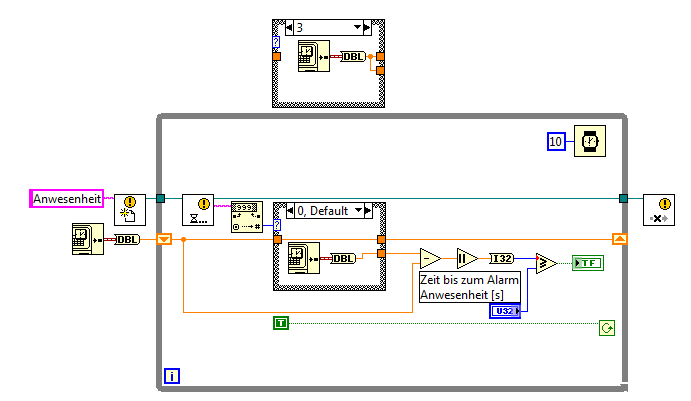

RE: Alarm mittels Timer aktivieren/deaktivieren
Hi TULabbi
Hab deinen Code etwas abgeändert.
Hoffe dies hilft dir weiter.
Grundsätzlich würde ich Zahlen nie auf "Gleichheit" prüfen. Besser "Grösser oder Gleich" oder "Kleiner oder Gleich" verwenden.
Gruss
Chris
