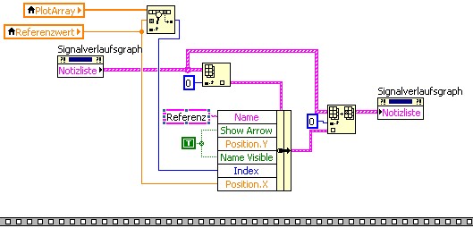

Hier jetzt zumindest mal ein Screenshot von meinem "Problem".
"PlotArray" sind die Werte aus dem Signalverlaufsgraph, aus denen ich den Standort/Index des Wertes ("Referenzwert") zunächst suche, auf den ich deuten will.
Man erkennt, dass ich das schon ziemlich 1:1 aus dem Beispiel von NI übernommen hab Blush
Ich muss dazu erwähnen, dass der Graph einer mit "dynamischen Werten" ist. Heißt: ich habe zwei Plots, jedoch soll der Pfeil mit der Notiz nur an DEN Plot, welcher eben als "PlotArray" nochmal zwischengespeichert ist. Liegt hier vll der Fehler? An der "Graphform" dynamisch ?
Sorry, hab die Verbindung von Index->Position.Y vergessen! die ist natürlich dabei. ahja und Y und X sind vertauscht. (Funzt trotzdem nicht)
Brauche wohl erstmal einen kaffee -.-
