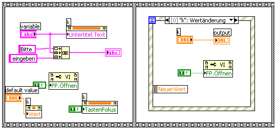

' schrieb:mache doch eine Event-Structure,
Natürlich geht das gut mit einer Event-Struktur, z.B so:
(Es gibt nur diesen einen Ereigniscase, timeout gelöscht)
So wie ich oenk verstanden habe, geht es ihm aber gar nicht um Alternativvorschläge, sondern er möchte gern wissen, warum das so nicht funktioniert. Ich erkläre mir das so:
Dem OK-Schalter wurde als Tastaturkürzel die Enter-Taste zugewiesen.
Wenn man eine Zahl eingibt und dann mit der Maus OK anklickt, passiert folgendes:
Der Fokus wird von der Zahl weggenommen, und auf die Taste gelenkt. Mit der Wegnahme des Fokus wird die Zahleneingabe "rechtskräftig". Die Taste wird durch diesen Mausklick außerdem gedrückt und damit das Programm beendet.
Wenn man eine Zahl eingibt und ENTER drückt, geschieht aber dies:
Wegen der Tastaturkürzel-Zuaordnung wird die Taste betätigt, der Fokus bleibt aber auf der Taste. Das Enter scheint nur einmal ein Wirkung zu haben, wenn man also eine Drucktaste mit Enter verknüpft, kann man im ganzen Programm niemals mehr eine Zahleneingae mit ENTER abschließen, sondern nur noch mit der Maus oder mit TAB. Die neue Zahleneingabe wurde also nie wirklsam
Edit: Inzwischen biste ja selbst auf die Erklärung gekommen, aber doppelt hält besser..
