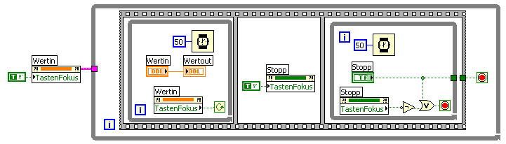

' schrieb:mache doch eine Event-Structure,
Natürlich geht das gut mit einer Event-Struktur, z.B so:
(Es gibt nur diesen einen Ereigniscase, timeout gelöscht)
So wie ich oenk verstanden habe, geht es ihm aber gar nicht um Alternativvorschläge, sondern er möchte gern wissen, warum das so nicht funktioniert. Ich erkläre mir das so:
Dem OK-Schalter wurde als Tastaturkürzel die Enter-Taste zugewiesen.
Wenn man eine Zahl eingibt und dann mit der Maus OK anklickt, passiert folgendes:
Der Fokus wird von der Zahl weggenommen, und auf die Taste gelenkt. Mit der Wegnahme des Fokus wird die Zahleneingabe "rechtskräftig". Die Taste wird durch diesen Mausklick außerdem gedrückt und damit das Programm beendet.
Wenn man eine Zahl eingibt und ENTER drückt, geschieht aber dies:
Wegen der Tastaturkürzel-Zuaordnung wird die Taste betätigt, der Fokus bleibt aber auf der Taste. Das Enter scheint nur einmal ein Wirkung zu haben, wenn man also eine Drucktaste mit Enter verknüpft, kann man im ganzen Programm niemals mehr eine Zahleneingae mit ENTER abschließen, sondern nur noch mit der Maus oder mit TAB. Die neue Zahleneingabe wurde also nie wirklsam

Entschuldige, vergiß das Attribut vor der Umständlichkeit, ich neige zu Übertreibungen. Mit gefällt vor allem die Bedienoberfläche nicht, Du willst offenbar, daß mit Ende der Eingabe das Programm automatisch beendet wird, hast aber dann noch den zusätzlichen Button.
Kleine Nebensächlichket: Das Öffen/Schließen des Sub-Vi kannst Du auch unter VI-Eigenschaften einstellen (Rechte Maustaste auf Ikon, Fenstererscheinungsbild/anpassen).
Der Ereignisknoten hat die Eigenschaft, daß, wenn Du den Standardwert beibehält und nur mit RETURN bestätigst, das trotzdem als Wertänderung und somit als Ereignis gezählt wird. Wenn man aber auf Ereignisse verzichten will, aber keinen OK-Button haben möchte, dann müßte es so funktionieren:

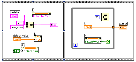

Zitat:Wenn ich es mal ohne Button haben will, werde ich mich deiner Idee bedienen.
Also jetzt habe ich begriffen: Du willst also den Butten doch haben, was ich für vernünftig halte.
Dazu diesen "Verbesserungsvorschlag": Wenn der Focus auf dem Button liegt, den wird er durch Betätigen der Return-Taste bedient, und zwar auch dann, wenn man keine Tastatursteuerung für den Button installiert hat. Es kommt alo nur darauf an, in der richtigen Situation den Focus auf dem Button zu haben.
Hier Beispiele, wie es dann funktionieren würde.
Mit Ereignissteuerung.
Normal, aber umständlich:
Sonstige .vi  oenk2.vi (Größe: 13,4 KB / Downloads: 271)
Sonstige .vi  oenk1.vi (Größe: 14,13 KB / Downloads: 256)
