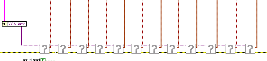

Noch mal ganz rudimentär: Du hast doch in dem DEMO-VI bereits alles SUB-VIs drin, welche du benötigst! Z.B. Im Messen-State musst du doch nur den COM-Port angeben:
Diese Sub-VIs, kannst du doch alle verwenden. Auch die Sub-VIs in den anderen States (z.B. im Connect-State) sind doch in der Demo schon fertig und 'Ready-to-use'!
Ich würde mir aus den Sub-Vis mein eigenes VI erstellen, das genau das macht, was du willst. Ein Verbiegen der Demo ist doch viel umständlicher.
