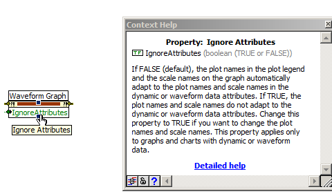

Nicht vergessen, "Ignore Attributes" entweder per Kontextmenü oder per PropertyNode auf TRUE setzen, sonst werden die Bezeichnungen der Waveform verwendet.
