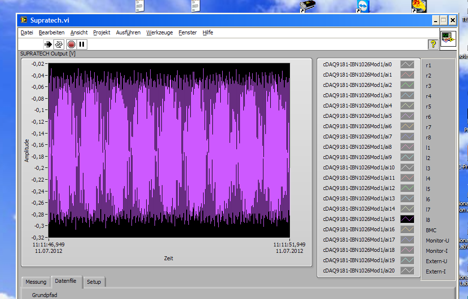

ich verwende ein Diagramm mit eingeblendeter Plotlegende     um die einzelnen Kanäle im laufenden Betrieb ein/ausschalten zu können. Kann ich den Kanalnamen (z.B.: cDAQ9181-IBN1026Mod1/ai0) in der Plotlegende auch durch was sinnvolles (z.B.: hier: r1) ersetzen ?
Momentan habe ich einfach Text dahintergeschrieben...

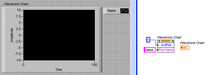

einfach den Plotnamen ändern:

Nicht vergessen, "Ignore Attributes" entweder per Kontextmenü oder per PropertyNode auf TRUE setzen, sonst werden die Bezeichnungen der Waveform verwendet.

Ansonsten kann man auch den Plotnamen im Waveform ändern, er ist als Attribut hinterlegt. Welches Attribut das genau ist, steht irgendwo in der Onlinehilfe. Bin gerade zu faul zum Suchen... Ok, G**gle war gnädig: NI_ChannelName!

ich habe nicht gewusst, dass die Plotlegende ein eigenes Kontextmenü hat...2hands hier gibts das (deutsches LV2011) "[x] Plots nicht nach Signalen benennen". Genau das ist es, was ich brauche. Mein Programm läuft auf unterschiedlichen PCs, daher kann ich es nicht im MAX ändern, weil da müsste ich es auf jedem PC anpassen...
