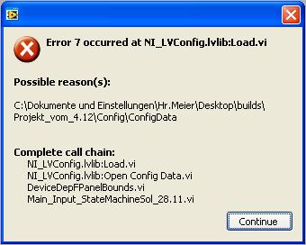

Hallo.
Das ist richtig! Versuche ich das mal anders auszudrücken. Auf dem PC wo ich arbeite liegt ein Projekt sowie eine fertige Exe von meinem Vorgänger. Die Exe geht ohne Probleme. Jetzt habe ich das Programm in einigen Punkten optimiert und möchte davon jetzt auch eine lauffähige exe + Installer herstellen. Meine fertige EXE gibt auf den gleichen Rechner Fehlermeldungen aus. Ich habe mein Projekt, mit den Projekt eines Vorgänger verglichen und habe festgestellt das bei mir im Projekt die in dem Bild (siehe oben) dargestellten DAQ-Programme, sowie der Haken bei "Include ... hardware configuration" fehlen.
Meine wichtigste Frage ist jetzt, wie binde ich den DAQ ins Projekt mit ein?
Die Fehlermeldungen sind im Anhang. Hinzu kommt das ich bestimmte SubVIs nicht öffnen kann, obwohl ich sie in Projekt mit eingebunden habe.
MFG Timm
