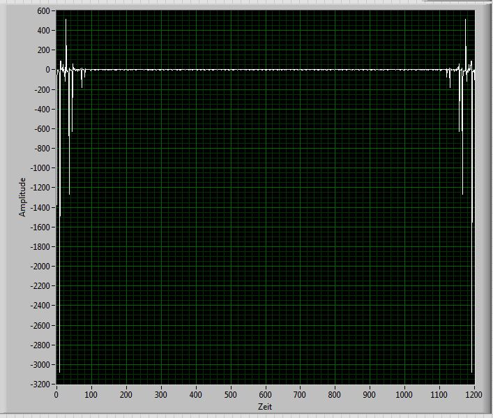

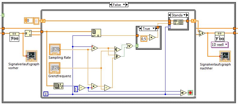

Ich habe mal einen Screenshot von meinem Filter, den ich nach Kasi's Anleitung erstellt habe, angehängt. Zur Zeit
ist die Sample Rate noch als Bedienelement ausgeführt. Zustäzlich habe ich auch noch das eigentliche Signal und
das dazugehörige, mit der FFT erstellte Spektrum angehängt.
Mein Problem ist, dass ich bei dem Spektrum keinen Frequenz Bezug habe. Die Werte auf der x-Achse (0 bis 1200) entsprechen
der Anzahl der Messungen. Laut Kasi müsste ich Laufindex*Sample Rate rechnen, um die Frequenzen zu erhalten. Aber wie
kann ich das einbauen, wenn ich nicht von einer konstanten Sample Rate (ich nehme ca. alle 0,2 Sekunden einen Wert auf)
ausgehe, sondern die Zeit für jedes Sample zusätzlich speichere?
