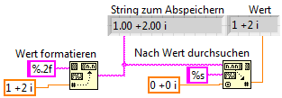

Kleine Zusatzinformation am Rande des Themas - nützlich oder auch nicht:
Komplexe Zahlen muss man nicht in Real- und Imaginärteil aufspalten, um sie in einer Textdatei zu speichern , und beim Lesen muß man nicht Real- und Imaginärteil zu Komplex zusammensetzen.
Beispiel:
Natürlich hat man im String 2 Zahlen, die sind aber nicht durch einen Separator (z.B. TAB) getrennt, sondern durch Leerzeichen, und deshalb wird der String bei der Rückkonvertierung als 1 komplexer Wert behandelt.
