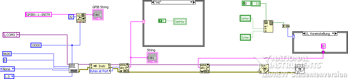

Hallo Forum,
mein erster Eintrag startet gleich mit zwei Fragen, aber erstmal zur Allgemeinen Erläuterung:
Es steht ein Programm zur Verfügung, welches Daten (genau genommen, ein String mit dem Inhalt "H" oder "V") ausgibt.
Dieser String soll über GPIB oder COM an LabView weitergegeben werden. Innerhalb von Labview werden damit zwei Schalter bedient (Schalter 1 geschlossen wenn "H", Schalter 2 geschlossen wenn "V", sonst nichts), die wiederum eine Motorsteuerung beeinflussen.
COM funktioniert bereits (wurde von jemand anders gemacht), aber GPIB leider nicht.
An dem Ausgangsprogramm selbst kann ich leider nichts ändern, dafür an dem VI.
Meine ersten klägliche Versuche habe ich in Form einer PNG Dokumentiert. Ich hoffe ihr könnt mir helfen.
Ich versuche auch nochmal den "SOLL-Ablauf" darzustellen:
Software generiert einen String --> schreibt diesen in GPIB0::x (also in den Port) --> LabView soll den String entgegennehmen
Wie man der Grafik entnehmen kann habe ich das schon mit "GPIB Lesen" probiert, leider erfolglos.
Die VISA-Ressourcen-Auswahl zeigt mir leider keine GPIB-Schnittstelle an, nur die Com-Schnittstellen...
Daraus ergeben sich die zwei Fragen:
1. Wie kann ich das vorhaben prinzipiell realisieren?
2. Wie muss ich in LabView die Adresse eingeben? (Es ist eine NI PCIe-GPIB Karte vorhanden)
