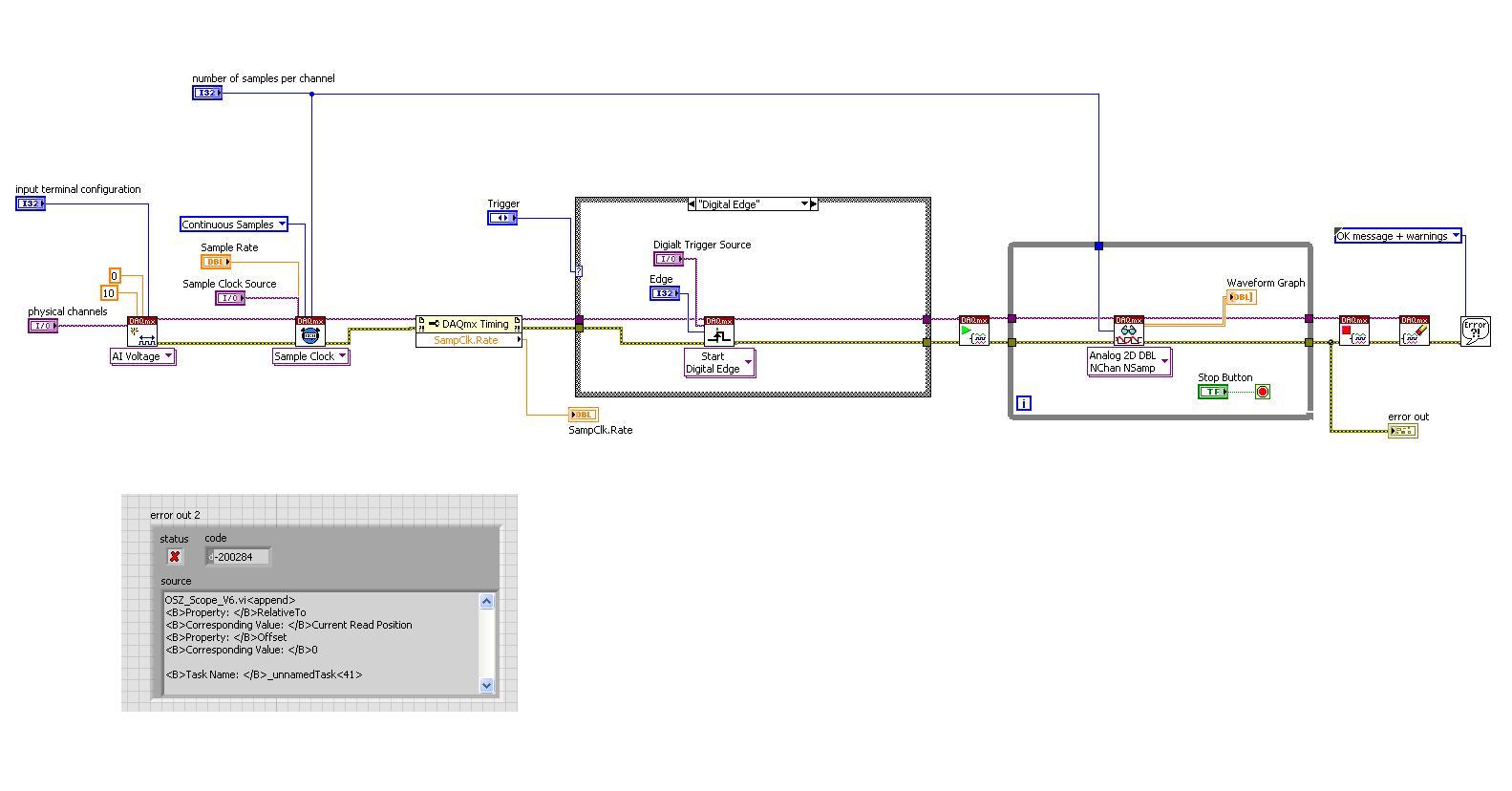

(07.11.2013 17:09 )GerdW schrieb:  Hallo Domi,
vor den drei Punkten, die du da aus dem Manual zitierst, steht noch:
"After the acquisition begins, configure the acquisition to stop:"
Was ist denn damit genau gemeint? Ich habe jetzt einen "DAQmx Stop Task" eingefügt vor dem Clear aber das bringt auch nichts
Zitat:Wenn zitieren, dann bitte immer den vollständigen (Ab-)Satz!
Guck doch mal in den Examplefinder, da gibt es DAQmx-Beispiele zum Umgang mit externer (Start-)Triggerung...
Ich habe mir die Beispiele jetzt alle angschaut, bin dadurch aber auch nicht viel weiter.
Habe nocheinmal versucht einen Trigger zu bauen auf Basis des einzigen Beispiels bei dem gleich ein Signal im Graphen entstand. Ein kontinuierliches Signal bekomme ich auch, doch Triggern kann ich wieder nichts.
In dem angehängten Bild ist das VI samt Fehlercode zu sehen, der Fehler entsteht direkt nach dem DAQmx read.
10.0 .vi  OSZ_Scope_V6.vi (Größe: 27,5 KB / Downloads: 295)
