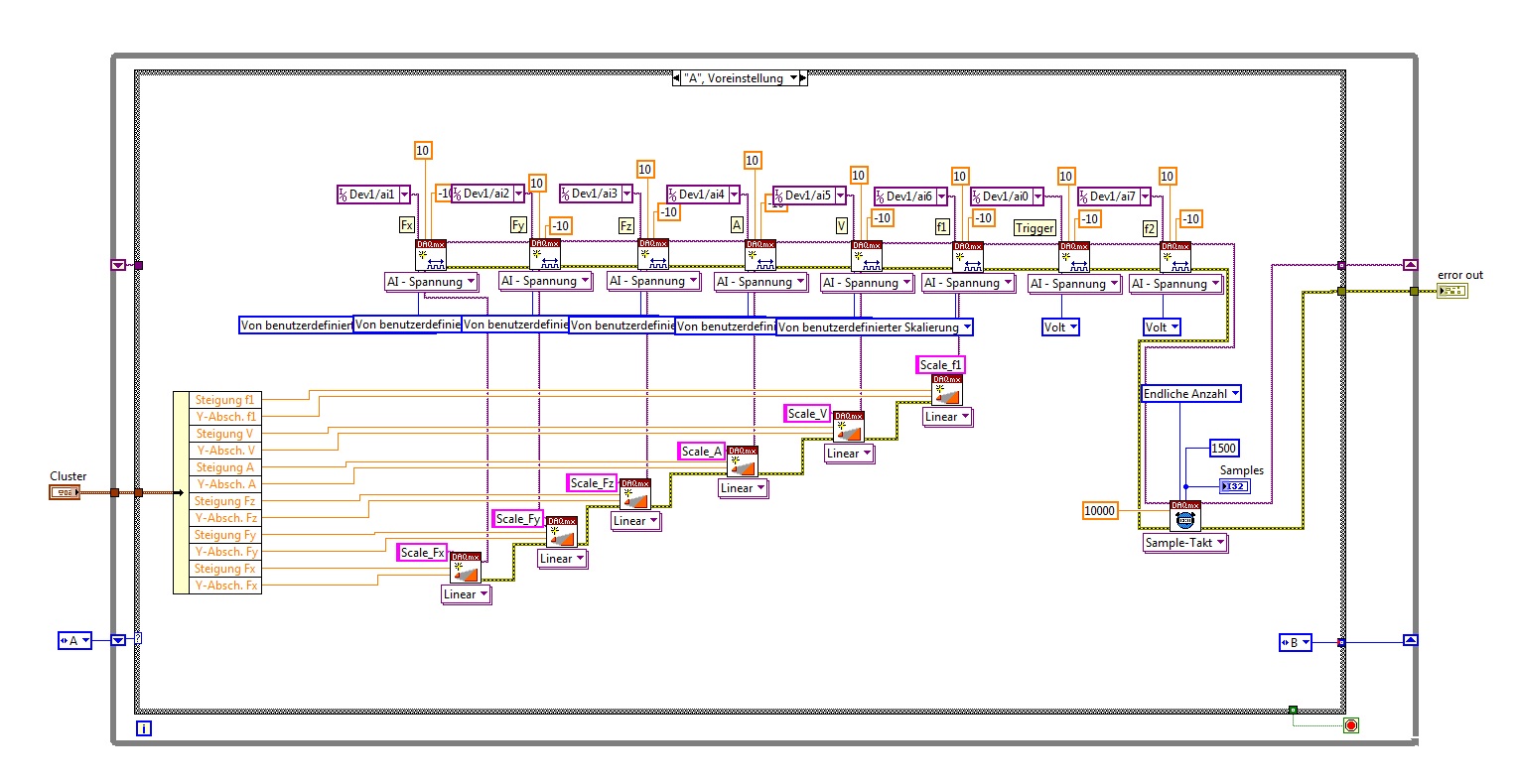

ich sitze gerade an meinem ersten komplett selbst erstellten Messprogramm. Die eigentliche Funktion scheint auch gegeben zu sein. Die Datenerfassung scheint zu Funktionieren ebenso das Übergeben von Einstellungen an die Hardware. Allerdings schaffe ich es nicht die x-Achse im Chart so zu konfigurieren, dass Sie einfach nur Sekunden darstellt. Ich will einfach nur ein Startintervall von 0 bis 10 Sekunden. Sobald die 10 Sekunden "voll" sind soll der Chart weiterlaufen.
Ich habe langsam die Angst, dass an meiner Art der Datenerfassung ein Fehler ist oder die Programmierung so nicht gut ist.
Zum Ablauf der Messwerteverarbeitung:
- Ich lese im SubVI Messen eine Anzahl von Messwerten aus Screenshots SubVI )
-Messwerte werden dann im HauptVI in den Charts ausgegeben ( Dazu dient das Case Messen ) -Danach werden die Max und Min Werte über die Historie berechnet und ausgegeben
- Als letztes werden auch die Messwerte alle in die Messwertedatei geschrieben
Solange nicht "Messen Stoppen" gedrückt wird springt die State Machine ( ist es eine? Big Grin) wieder zum SubVI und wiederholt das ganze.
Deswegen wäre ich sehr froh wenn mir jemand mit Erfahrung weiterhelfen kann. Dies gilt sowohl für grundlegende Fehler meines Programms als auch für mein Problem mit der x-Achse des Charts.
VIs darf ich leider nicht anhängen. Aber ich hab von allem Screenshots gemacht.
PS: Screenshot "C" des SubVIs konnte ich nicht mehr anhängen. Da wird aber nur der Task beendet und das SubVI beendet.
Vielen Dank für eure Hilfe
