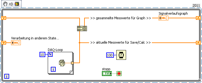

Hallo samuel,
wenn du wirklich auf Graphen umsteigen willst, musst du die Daten selbst in einem Schieberegister puffern. Z.B. wie hier angedeutet:
Du musst dann nur aufpassen, dass du dir den Speicher nicht vollmüllst, wenn du sehr lange Daten ansammelst.
Dabei sollte man auch bedenken, dass es nicht sinnvoll ist, 10tausende Datenpunkte auf einem nur 800 Pixel breiten Graph darzustellen...
