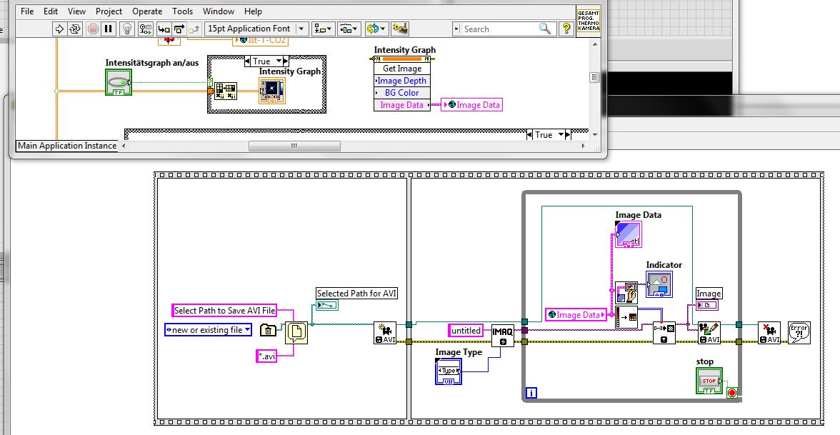

allo miteinander,

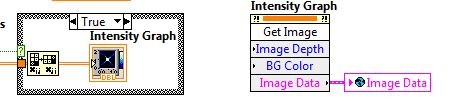

ich habe Temperaturwerte in einem 2D-Array vorliegen (Thermokamera) und lasse diese in einem Intensitätsgraph anzeigen. Nun möchte ich die Temperaturänderungen mit einem Video (.avi) aufzeichnen.
Hierzu habe ich eine Invoke node vom Intensitätsgraph gemacht und den output (image data) in eine global Variable geschrieben.
Diese wird im Haup-VI in einer Schleife geschrieben und in einer Schleife im SubVI aufgerufen und entsprechend der angehängten Blockdiagramme weiterverarbeitet.
Leider bekomme ich immer wieder die Fehlermeldung des falschen "Image Datentyps". s. Bilder
in dem Viewer wird mir jedoch alles korrekt angezeigt.
Seht ihr vielleicht meinen Fehler?
Fehlercode: "Error -1074396074 "
Fragen:
1. Darf ich die imagedata aus GetImage in eine Global schreiben?
2. Was bedeutet image type "0" beim Indicator der Global?
3. Liegt der Fehler evtl. nur bei einer Festlegung des Bilddatentyps, da der Fehler erst bei "AVI Write Frame" auftritt?
4. Welche Möglichkeiten habe ich noch das 2d-Temperaturarray darzustellen und aufzuzeichnen?
