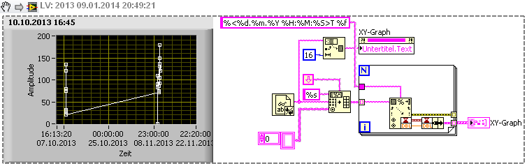

Hallo Wolf,
hier mal Luckis Beispiel etwas gepimpt:
- Fehler kann man behandeln, dafür haben viele Funktionen eben diese Fehlerausgänge...
- Ich plotte einfach y vs. x und habe die X-Achse als absolute Zeitangabe formatiert...
- der Formatstring ist etwas genauer spezifiziert, %c mag hier zwar funktionieren, muss aber nicht überall zutreffen...
Zitat:Der Datei-Dialog wird allerdings sofort beim starten ausgeführt, soll aber erst nach einem Klick auf einen Button zu sehen sein.
Dann musst du also eine Warteschleife programmieren:
Code:
Repeat
  wait 100ms
until button pressed
ReadFile
Ist in anderen Programmiersprachen auch nicht anders!
In LabVIEW würde man nicht unbedingt eine Polling-Loop nehmen, sondern die Event-Struktur - aber für den Anfang reicht auch das aus...
