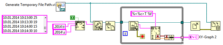

Hier mal ein neues VI. Die Intelligenz, das VI zu vereinfachen, wenn die Datei schon fertig existiert, setzte ich mal voraus.
13.0 .vi  Graph2.vi (Größe: 14,92 KB / Downloads: 285)
