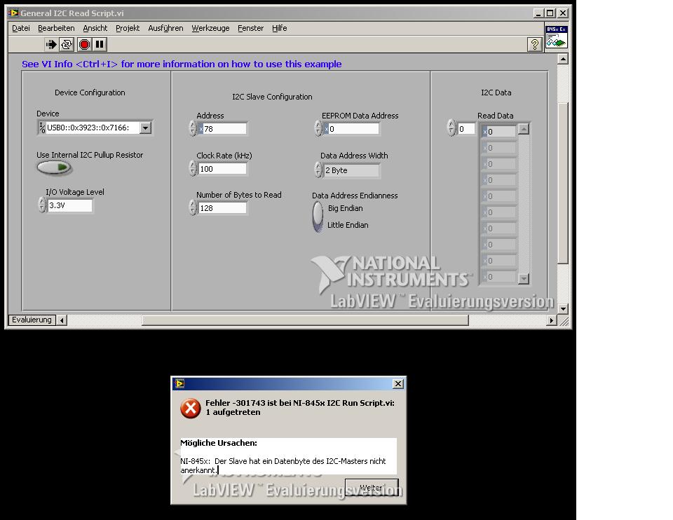

Hi!
Danke schonmal für die Basic-Infos!2hands
Ich hab mittlerweile den Treiber installiert und hab verschiedene Beispiele gefunden.
Das Manual zum Sensor hänge ich mal an. Auf Seite 7/11 geht es um die Bus-Ankopplung. Da steht, dass die Adresse des Sensors die 78 Hex ist (oder versteh ich das falsch?).
Das hab ich mal ins Beispiel eingegeben. Daraufhin kommt der Fehler: "NI-845x: Der Slave hat ein Datenbyte des I2C-Masters nicht anerkannt.".
Also scheint der Slave schon richtig angesprochen zu sein. Sind denn die anderen Werte alle richtig eingestellt!? Oder mache ich etwas grundsätzlich falsch!?
Was wird mir denn dann überhaupt zurückgelifert? (wenn alles klappen würde...?).
Würde mich über paar hilfreiche Tips sehr freuen! ;-)Blush
Viele Grüße,
Freddy
