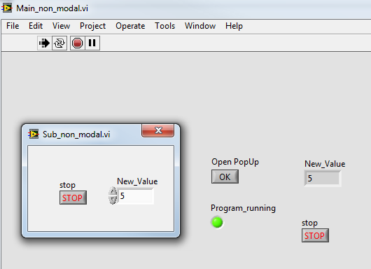

Das Pop-Up Fenster darf nicht 'modal' sein, wie bei einem normalen Dialog.
Hier noch ein Q'n'D-Example:
12.0 .vi  Main_non_modal.vi (Größe: 11,8 KB / Downloads: 221)
12.0 .vi  Sub_non_modal.vi (Größe: 8,74 KB / Downloads: 203)
