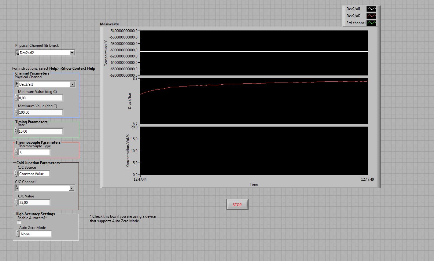

(17.03.2014 11:43 )jg schrieb:  Wieso jetzt Pin 1 & Pin 3 bei der Temperaturmessung? NI-Max empfiehlt für ein Temperatur-Element an AI1 "Differential" Messmodus, somit anschließenn an Pin 4 & 5.
Pin 4 ist bei mir AI1 und Pin 5 AI9. Mein Thermosensor hat zwei Ausgänge: weisse( nach Schaltplan -) und grüne( nach Schaltplan +) Kabel. Wenn ich weissen Kabel (-) an den GRD (bei mir Pin 3) anschließe (und ich gehe davon aus, dass ein Kabel vom Thermoelement an den GRD muss) dann muss ich ja den grünen Kabel an Pin 4 oder 5 oder nicht?
"Für den Drucksensor solltest du den Messmodus "Differential" auf "RSE" umstellen, wenn du Pin 7 & 9 anschließt. Ohne diese explizite Änderung wird ai2 im Differential-Modus gemessen."
Meine zwei Signalkabel vom Sensor also gelbe und blaue sind jeweils wie du vorhin geschrieben hast an Pin 7 und 8 angeschloßen. Wieso jetzt Pin 9 ?
Grade sehen die Verläufe so wie im Bild aus
