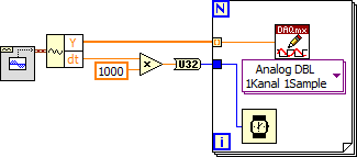

Hallo Jacky,
Zitat:kann ich nicht einfach auf meinem VI aufbauen?Die Waveform steht ja eigentlich schon...
Klar kannst du auf deinem VI aufbauen… Du musst nur daran denken, dass deine Billig-HW leider nur Software-Timing bei den AOs kennt und deshalb nicht direkt mit der Waveform umgehen kann!
(Beim Wait an die max. Samplerate von 150S/s, die Rechengenauigkeit und Jitter denken…)
