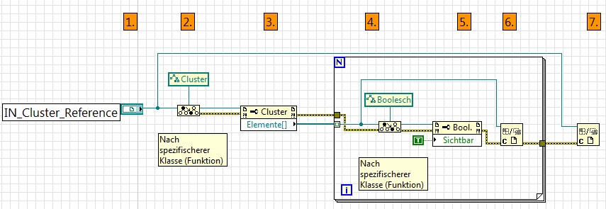

ok super, vielen dank dafür erstmal...
1. Bild (.jepg):
oder
2. Bild (.jpeg):
dann sollte das Ganze so wie in Bild 1 passen und ich schließe mit diesem VI alle geöffneten Referenzen...
oder muss ich die Referenz vor der Funktion "spezifischerer Klasse" abzweigen und zum Schluss schließen? bzw. ist es egal?
vielen vielen Dank für die schnelle Antwort Jens
Beste Grüße,
Marc
