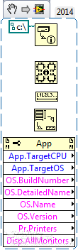

Du könntest sicher auch die .NET System.Management-Klasse für die Abfrage der Systeminformationen einbinden.
Einige Systeminformationen sind auch direkt in LabVIEW verfügbar. Z.B. Informationen zu den Volumes, CPU, Anzahl Monitore, Betriebssystem etc.. Ist natürlich arg limitiert aber siehe hierzu das Snippet.
