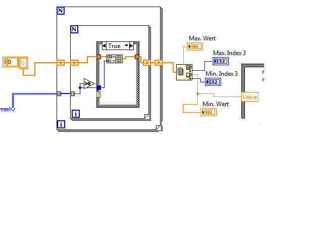

Das Problem ist das wenn ich bestimmte Werte die in diesem Array sind nicht berücksichtigen möchte, also alles kleiner gleich 0 das dann kein Array mehr am Ausgang von "Min & Max Wert in Array" vorhanden ist (Siehe Bild).
Da ich um diese Werte zu ignorieren zwei For Schleifen und eine Case Struktur verwende so wie hier im Forum auch schonmal gepostet. Und jetzt eben die frage kann ich den diesen vergleich mit größer 0 auch irgendwie anders einbringen. Oder hab ich allgemein bein den For Schleifen was falsch gemacht.
