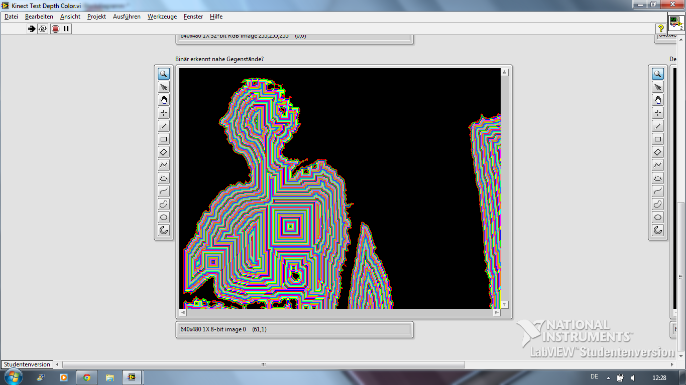

Deswegen hab ich mich gestern mal dran gemacht nach weiteren Beispielen zu suchen und hab nach einem Beispiel dann dieses VI im Anhang programmiert dort bekomme ich das richtige Format um im Vision Assistent den Filter darüber zu legen. Die Filter die du erwähnt hast hab ich in 2ten Vision Assistant eingesetzt zumindest zeigt er mir momentan ein Binäres Bild an von allem was ein Gegenstand ist und in einer gewissen Entfernung
Mein Problem ist aber noch das ich keine Daten von diesem Bild bekomme also xyz-Koordinaten um eben solche Punkte zu bestimmen.
Oder evtl. falls das geht diese Gegenstände wenn sie auftauchen zu "erkennen" und z.b. einzurahmen.
Ich hoff ich hab mich einigermaßen verständlich ausgedrückt bin nämlich ein bisschen durcheinander vom vielen nachlesen Big Grin und probieren.

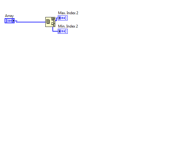

Ich hoff ich nerv jetzt nicht aber ich hab noch einen anderen Ansatz (siehe Bild). Das Array beinhaltet Werte welche mir nichts bringen, alles größer 0 ist in Ordnung.
Im Min Index sollte aber weiter ein Array angezeigt werden das mir die Position der Zahl anzeigt die eben am kleinsten ist. Bisher hab ich es nur geschafft mir den kleinsten Wert anzeigen zu lassen. Allerdings ist der Index dann kein Array mehr und zeigt mir nicht die Position an.

Ich verstehe dein Problem bzw. Frage irgendwie nicht ganz. Die von dir verwendete Funktion wird dir an den verdrahteten Ausgängen die Position des jeweils kleinsten bzw. größten Punktes ausgeben. Der Ausgang ist doch offensichtlich ein Array und beinhaltet entsprechend auch die 2 notwendigen Indizies für dein 2D-Array. Was ist konkret das Problem?

Das Problem ist das wenn ich bestimmte Werte die in diesem Array sind nicht berücksichtigen möchte, also alles kleiner gleich 0 das dann kein Array mehr am Ausgang von "Min & Max Wert in Array" vorhanden ist (Siehe Bild).
Da ich um diese Werte zu ignorieren zwei For Schleifen und eine Case Struktur verwende so wie hier im Forum auch schonmal gepostet. Und jetzt eben die frage kann ich den diesen vergleich mit größer 0 auch irgendwie anders einbringen. Oder hab ich allgemein bein den For Schleifen was falsch gemacht.

Zitat:Das Problem ist das wenn ich bestimmte Werte die in diesem Array sind nicht berücksichtigen möchte, also alles kleiner gleich 0 das dann kein Array mehr am Ausgang von "Min & Max Wert in Array" vorhanden ist (Siehe Bild).
Das Problem ist eher die mangelhafte Umsetzung…
Zitat:Da ich um diese Werte zu ignorieren zwei For Schleifen und eine Case Struktur verwende so wie hier im Forum auch schonmal gepostet. Und jetzt eben die frage kann ich den diesen vergleich mit größer 0 auch irgendwie anders einbringen. Oder hab ich allgemein bein den For Schleifen was falsch gemacht.
Was könnte falsch sein bei diesem Ansatz?
- Du hast am Eingang ein 2D-Array. Am Ausgang hast du ein 1D-Array - und wunderst dich, dass du keine XY-Koordinaten mehr hast!? Woran das wohl liegen könnte?
- Du hast jetzt alle interessanten Werte in einem 1D-Array. Kennst du auch noch die XY-Koordinaten deiner Werte, nachdem du sie alle der Reihe nach in ein 1D-Array geschrieben hast? Wenn/Da "nein": diese Umsortierung ist wohl nicht hilfreich…
Lösung:
Programmieren den Min/Max-Vergleich (unter Beachtung der Nebenbedingung "nur für z>0") selbst! Du brauchst dafür zwei autoindizierende FOR-Loop und zwei Schieberegister!
