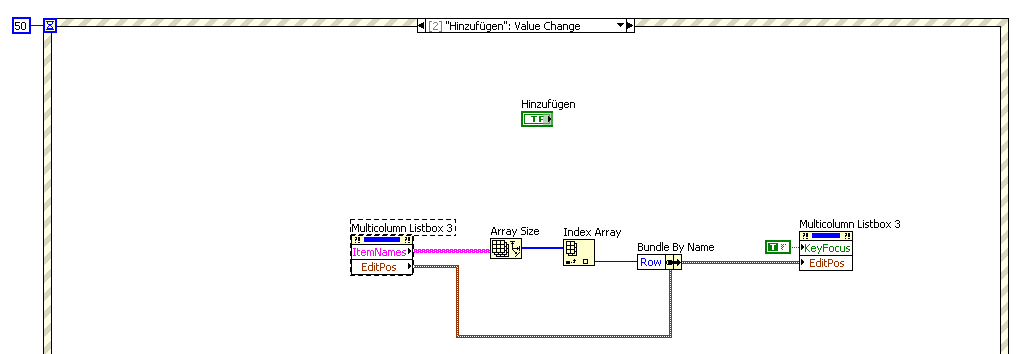

so wird es gehen:
Du musst allerdings dafür sorgen, dass deine Listbox leer initialisiert wird (Leere Array-Konstante an ItemNames).
Irgendwie hab ich den Eindruck, dass du ab und an ein bisschen im Kreis denkst. Du probierst jetzt schon so lange damit rum, da hättest du auch selber drauf kommen können (müssen!) Wink
