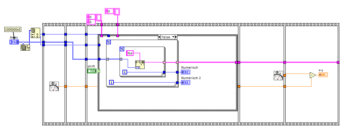

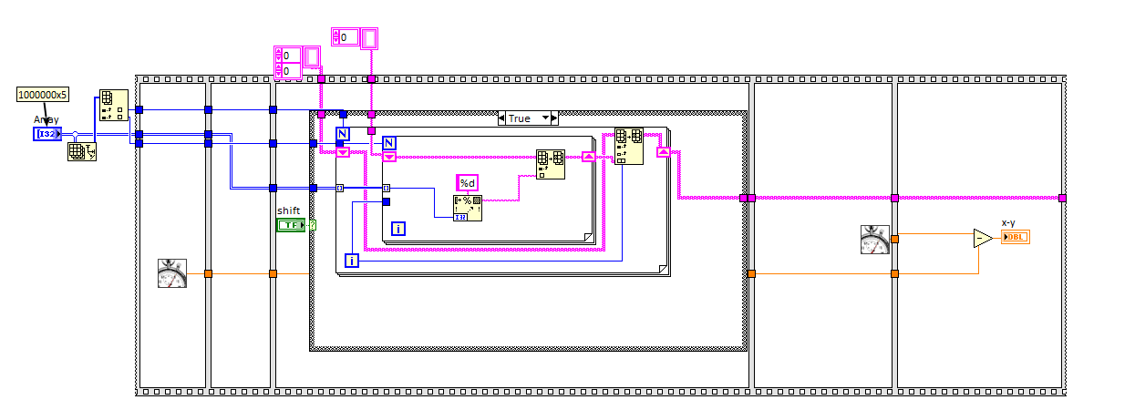

da ich in meiner Studienarbeit eine große Messdatei einlesen und die Graphisch darstellen soll, musste ich mich mit dem Thema Array beschäftigen.
könnt ihr mir bitte sagen warum es mit Schieberegister und ersetzen schneller geht (siehe Bilder) ?
Ich habe folgenden Test ca 3 Minuten je Variante ausgeführt und den Wert gemittelt um Windows ein bisschen auszuklammern.
-1M Reihen und 5 Spalten
- Schiebe Register 4-5 Sekunden
- ohne Schiebe Register 8-9 Sekunden
gibt es vielleicht noch eine schnellere Lösung?
