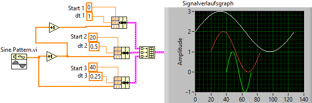

Der xy-Graph ist am Universellsten, aber wenn das so ist, dass die Stepweite konstant ist, dann ist es doch viel einfacher einen normalen Graph zu verwenden. Hier mal ein Beispiel - mit unterschiedichen Startwerten und unterschiedlichen Steps für jeden Plot. So brauchst Du es bestimmt nicht, aber das zu vereinfachen wirst Du doch schaffen.
Es wäre auch zu überlegen, dass die Messwerte Live angezeigt werden, und nicht erst am Ende der Messungen. Dann wäre besser das Signalverlaufsdiagramm zu verwenden.
