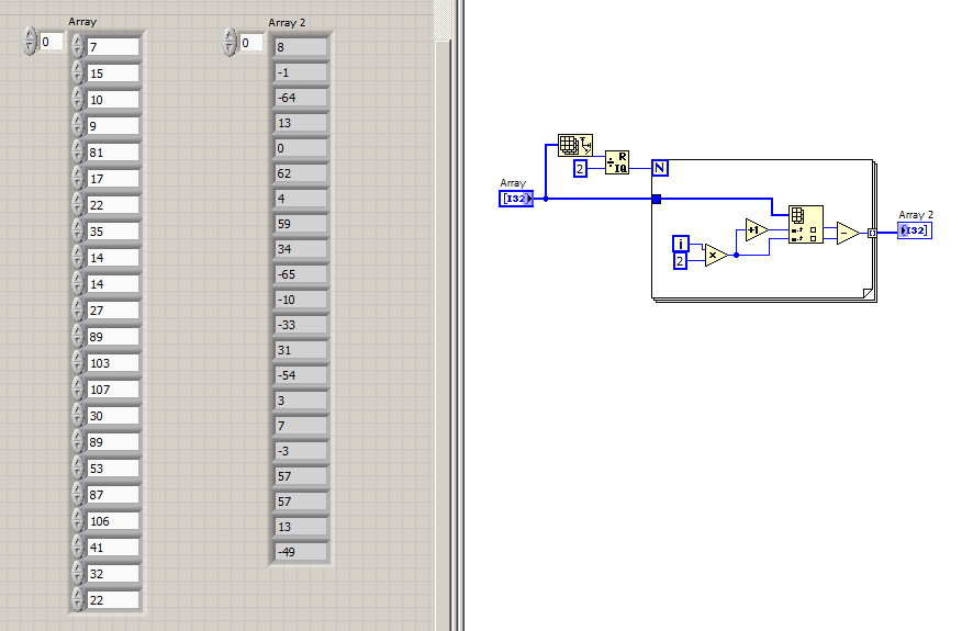

Hallo Dany,
manchmal is´ blöd, wenn man weder weiß, wie´s geht, noch wo´s steht - nicht war?
(kleiner Scherz am Rande, den du sicher verstehst - ich konnte nicht anders.Big Grin)
Dafür aber auch ein kleines Beispiel, wie es gehem könnte.
Wie das allerdings mit 41 Werten gehen soll, weiß ich dann auch nicht.
Gruß, Marko
