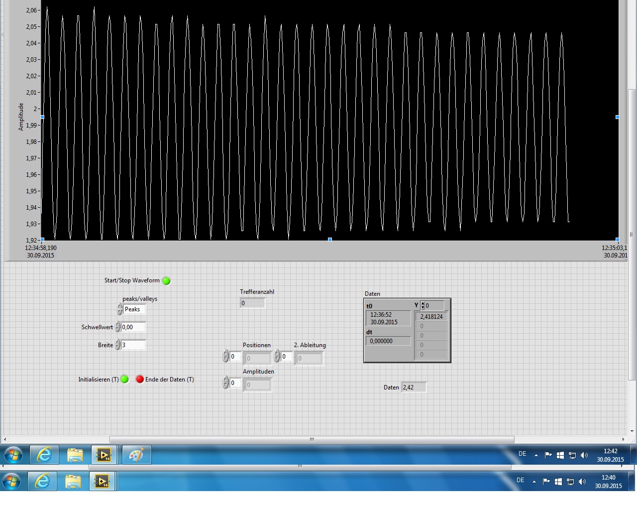

Hallo Gerd,

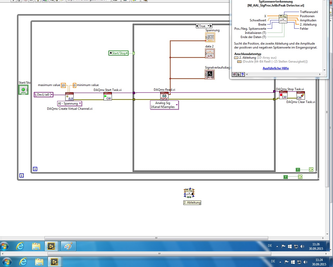

es gibt doch nichts über einen Blockdiagramm-Aufbau ohne "Express VI´s". Plötzlich ist das Signal wieder fresh ohne Programmfehler durch Express VI´s.
So nun habe ich heraus bekommen, dass man mit dem VI "Peak Detector" die Periodendauer aufnehmen kann. Jedoch ist mir noch nicht ganz klar welche Verbindungen noch in meinem VI zur Verdrahtung mit dem "Peak Detector" fehlen? (siehe Bildanhang)
Das Frontpanel zeigt eine Verlaufszeit von 5 Sekunden an. Somit möchte ich über diesen Verlauf von 5 Sekunden die Anzahl der Peaks oder Valleys zählen und diese Anzahl geteilt durch die Verlaufszeit von 5Sekunden ergibt dann die Frequenz (1/s). Bsp: Im Verlauf sind 34 Maxima Punkte diese geteilt durch 5 Sekunden ergibt eine Frequenz von 6,8Hz. Daraus kann man natürlich die Periodendauer usw auch heraus bestimmen.
Habe es nur nicht ganz gebacken bekommen das Ding zu verdrahten...Box
