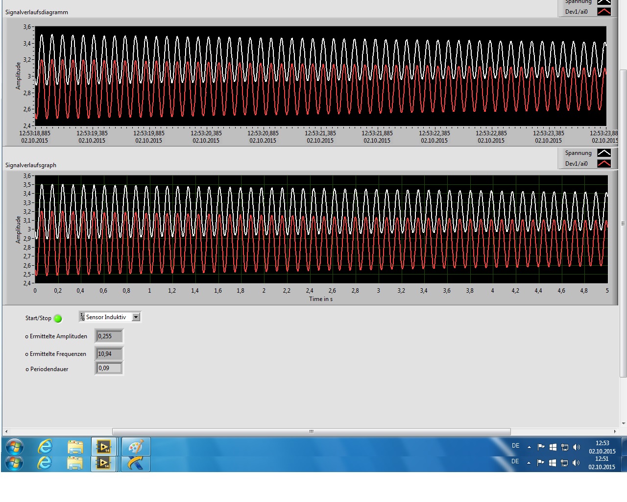

Hallo Gerd,
ich habe das ganze nun mit dem VI Charakteristika einer Schwingung realisiert. Alle Werte stimmen mit der Realität überein.
Ich habe jedoch nun 2 Signale in meinem Graph. Einmal den nicht skalierten Verlauf als Spannung in weiss und einmal den Kalibrierten in rot. Sobald ich den Verlauf unskaliert lasse überlagern sich beide Verlaufe ohne Phasenverschiebung und wenn ich die Skalierung habe, dann werden die Signale mit Phasenverschiebung angezeigt.
Frage 1: Wie kommt es, dass ich an einem Physikalischen EIngang 2 Verläufe im Graphen darstellt?
Frage 2: Ist die Abweichung mein Kalibrierungsfehler? oder ist dieses Ereignis durch einen komplett anderes Ereignis der
Programmierung entstanden?
