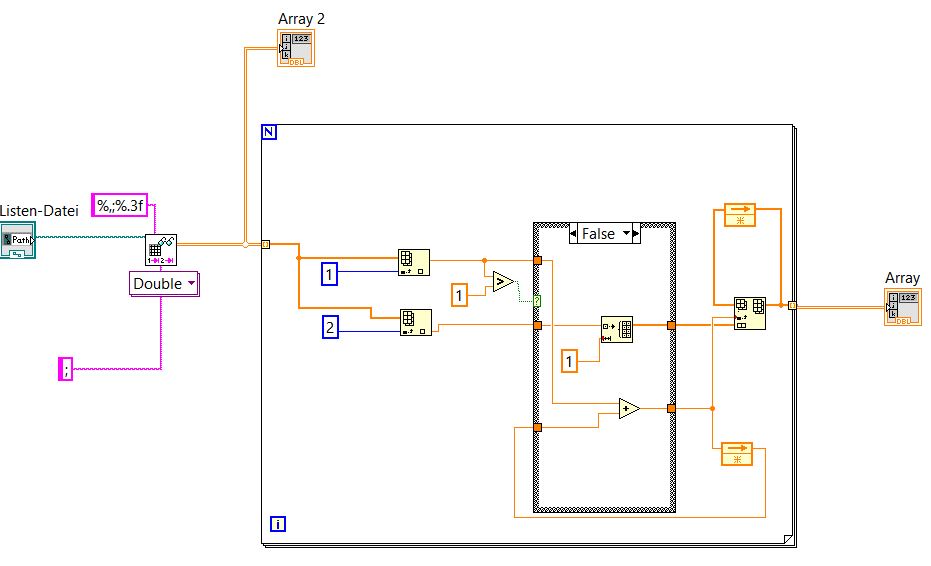

Danke, Jens!
@GerdW: Das war mir nicht bewusst. Habe es jetzt als Array realisiert. Danke
Ich habe allerdings immer noch ein kleines Problem und zwar kann ich die einzelnen Arrays nicht zu einem neuen Array zusammenfügen.
Habe nochmal einen neuen Screenshot angehängt.
Aus der Case-Structure kommt das richtige 1D-Array raus, aber ich bekomme es irgendwie nicht hin, die dann einzufügen.
Das Array "Array" ist nur mit Nullen gefüllt.
Hat jemand eine Idee?
