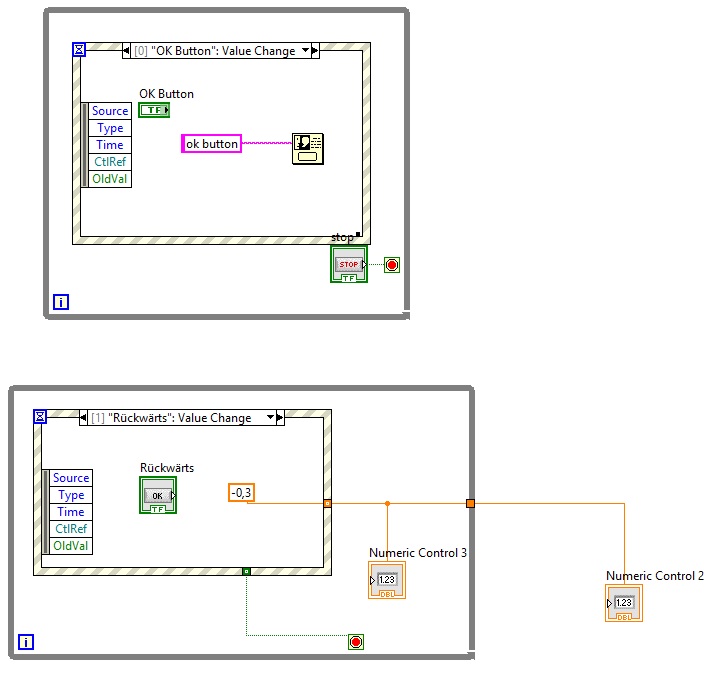

Hallo Lucki,
danke für deine Antwort. Ich bin aber überfragt:
1.) wo ich was tätigen soll, um den Fehler zu beheben. Wenn ich die kleine Schleife (um den Event-Struktur) rausnehme, funktioniert meine Event-Struktur auch nicht. Wenn ich aber Event-Struktur ganz
entferne, funktioniert meine Programm wie gewohnt (über Konstante auf 0 oder 0,3 setzen).
2.)Was ich nicht verstehe ist auch, wenn ich die Event-Struktur auf eine "Probe" VI abspiele, funktioniert alles (siehe Bild). Sobald ich aber das "Hauptprogramm" öffne, funktioniert meine "Probe" Datei auch nicht mehr. Nur wenn ich alle VI´s schließe sowie "Projekt Explorer" auch schließe und erneut die "Probe" Datei öffne, dann funktioniert es wieder wie gewohnt. BahnBahn
Sozusagen verhindert das "Hauptprogramm" das "Probe" Datei Ordnungsgemäße abspiele, auch nur wenn diese nicht "Online" ist, aber im Hintergrund geöffnet ist oder war.
Ich hoffe es ist nicht zur Kompliziert erklärt. 2hands2hands
