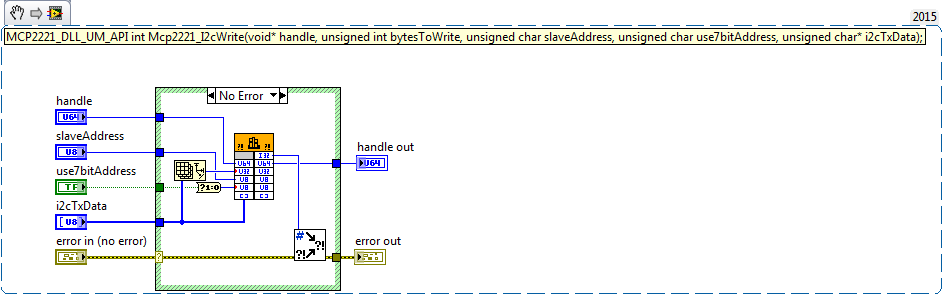

(03.06.2016 12:15 )sisc schrieb:  In meinem Programm (siehe Anhang MCP2221.vi) funktionieren folgende Funktionen: "open" und "set speed"; zumindest erhalte ich dabei keine Fehlermeldungen.
Mir ist nicht ganz klar, welche Informationen die Funktion "Write" benötigt. Insbesondere ist mir nicht klar, welche Angaben und in welchem Format
"i2ctxdata" gefüttert werden sollte. Zudem sehe ich vor, einen Pointer Slide für die Steuerung der LED Lichtintensität (in diesem Beispiel GRÜN) zu nutzen.
Ich habe versucht, das Feld mit den volatile und non-volatile Angaben des Gerätebauers (siehe settings.pdf) mittels string array einzubinden, doch eine
Verbindung des string arrays mit "write" ist nicht möglich. Dürfte ich die Frage in die Runde werfen, wie ich den Bereich "write" gestalten müsste; insbesondere welche Informationen das Feld "i2ctxdata" benötigt? Besten Dank im Voraus! sisc
Erst einmal, die MCP Library had einen Bug!! Das handle, das alle Funktionen verbindet ist ein Pointer, kein unsigned int. Für 32 bit LabVIEW würde das zwar kein Problem sein, denn dort ist sizeof(int32_t) == sizeof(void*). In 64 bit LabVIEW ist aber sizeof(void*) == sizeof(int64_t).
Also müssen alle Call Library Nodes umkonfiguriert werden, wobei dieser Parameter jeweils statt eines 32 Bit Integers in einen Pointersized Integer verändert werden muss und alle LabVIEW-Kontrolls für die Handles müssen als 64 Bit Integer ausgeführt sein.
Zudem hat der, der diese Library generiert hat sich wieder mal voll auf den Import Library Wizard verlassen und danach gar nichts mehr daran gemacht. Es wäre sinnvoll um das Interface zu überarbeiten und einige Dinge zu vereinfachen.
Beispielsweise führt die Write Funktion völlig unnötig den Parameter bytesToWrite heraus. Da würde man besser aus der i2cTxData die Länge bestimmen und diesem Parameter diesen Wert übergeben. Zudem ist es ziemlich unsinnig um diesen Writebuffer wieder aus der Funktion herauszuführen.
Das sähe dann so aus:

Was das Device will sind zwei Bytes mit den Werten 0x70 und 0xFF. Was Du zu verschicken versuchst ist der String "70 FF" und das ist in ASCII Codierung 5 Bytes mit den Werten 0x37, 0x30, 0x20, 0x46, 0x46. Und um es alles noch viel schlimmer zu machen, sagst Du der Funktion, dass sie 8 Bytes verschicken soll, gibst ihr aber nur 5 und dann werden da halt einfach 3 zufällige Werte aus dem Speicher mitgeschikt, die direkt hinter dem Buffer den der String belegt im Speicher liegen.
