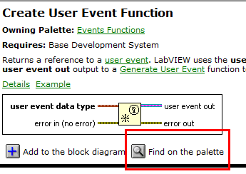

Große Schwierigkeiten habe ich z.Zt. damit, überhaupt die richtigen Icons in den Paletten zu finden anhand der Bildchen von Beispielprogrammen. Man sieht dann nur ein buntes Icon, aber wie finde ich heraus, um was für ein Icon es sich handelt bzw. wo ich dieses Icon in der Fülle der Icons in der Palette finde? Und selbst wenn ich nicht nur ein Bild eines Beispielsprogrammes habe, sondern das Programm selber in Labview öffnen kann, finde ich die verwendeten Icon nicht in den Paletten. Die Namen der Icons in den Beispielprogrammen sind ja meist geändert worden. Wie finde ich heraus, wie der Original-Name des verwendeten Icons lautet, damit ich in den Paletten danach suchen kann? Bei Labview-eigenen Icons wird mir der Pfad des Icons ja auch nicht im Context-Hilfefenster angezeigt (ja noch nichteinmal der Original-Name des Icons, sondern nur das individuelle eingetragene Label). Gibt es da einen Trick, mit dem man herausfinden kann, welches Labview-Icon da verwendet wurde?
Die LabVIEW-eigenen internen Funktionen sind häufig keine eigenen VIs, deshalb auch kein Pfad...
Wo sie sich in der Palette befinden, das ist aber einfach:
Kontext-Hilfe öffnen (Strg+H), dann auf Detailed Help, dann auf "Find in Palette" klicken
