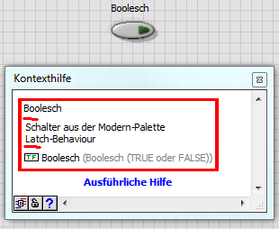

Hallo Beam,
Zitat:Wieso? Dafür sind die Labels doch da? Oder willst du in deinem Programm Schalter haben, die nur Boolean 1, Boolean 2, Boolean 3 usw. heißen? Damit kann doch kein Anwender was anfangen.
Dieses "Boolean 1" usw. wird übrigens automatisch vergeben, wenn ich in der Controls-Palette den "Push Button" ins Front-Panel ziehe. Und dann wird mir in der Context-Hilfe auch nur noch "Boolean 1" angezeigt, aber nicht mehr der Original-Name des Icons ("Push Button"). Wie soll ich dann also wissen, daß dieses Icon als "Push Button" in der Controls-Palette zu finden ist?
Erst jetzt wird mir klar, wonach du eigentlich fragst!
Der Grund für diese Verzögerung: Wenn du von "Icons" sprichst, denken wir (Jens und ich) an Funktionen/VIs. Du meinstest aber Terminals (evtl. in Icon-Darstellung), sprich die Blockdiagramm-Entsprechung von Frontpanel-Elementen…
Tipp dazu: als erstes in den LabVIEW-Optionen die Icon-Darstellung der Terminals deaktivieren! Nimmt nur Platz weg und verwirrt im BD (IMHO).
Ja, bei den Terminals hast du Recht: es wird der vergebene Name in der Kontexthilfe angezeigt. Wenn der Programmierer aber auch noch die Beschreibung der Bedienelements verfassen würde, würde diese auch angezeigt werden:
Es geht doch nichts über ordentliche Dokumentation des Programmcodes… Big Grin
