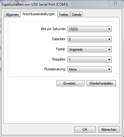

Ich habe die COM-Port-Settings des USB-R232-Kabels angepasst (siehe Bild im Anhang)
Kann ich da an dem Klimaschrank auch was ändern bzw. irgendwo ablesen?
Ich habe die Schnittstellen-Einstellungen am Klimaschrank vorgenommen (Dokumentation siehe Anhang- Schnittstellen-Einstellung Seite 33-34):
Hier habe ich die Adresse bei dem ASCII-Protokoll "ASC 1" auf 1 gesetzt da in dem Schnittstellenprotokoll aus dem ich den String habe unter E.2.3 ADR=1 steht. Hat das überhaupt etwas miteinander zu tun? Huh
Dann habe ich diese Einstellungen gespeichert und das VI getestet -> hat sich nichts getan
Ich hebe eine Software von CTS mit welcher ich die Verbindung von meinem Laptop zu dem Schrank prüfen kann. Diese benutze ich vor jedem Test aber durch die Fehlermelungen welche dauerhaft auftreten kann ich mit dieser nicht viel anfangen. Ich habe hierzu Bilder im Anhang
Hast du eventuell noch eine Idee?
