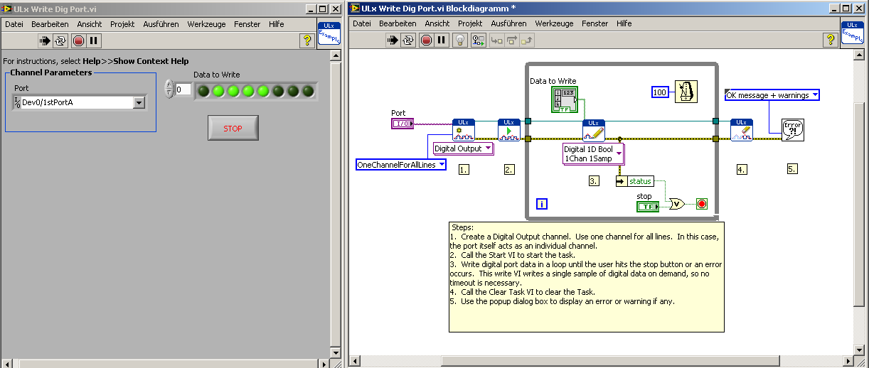

arbeite derzeit an einem neuen Projekt mit einem Meilhaus #redLab 1208LS.
Aufgabe ist es Spannungen zu messen und Digitale Ausgänge zu steuern.
Mein Hauptprogramm habe ich mit einer Queue gelöst. In dieser Queue rufe ich an ein paar stellen mein VI zum steuern der Digitalen Ausgänge auf.
Problem:
Wenn ich mit meinem VI einen Ausgang am Port ändere, ändern die Positiven Ausgänge des Ports für Millisekunden ihren Pegel.
Mein Vorgang. Ich setze wie im Bild den Ganzen Port. Beispiel von TTTF FTTF zu TTTT FTTF. Wenn sich Ausgang 3 ändert, haben alle anderen T-Ausgänge eine kurze Pegeländerung.
Hier mal mein SubVI
Und hier die Pegeländerung für ms die mit dem Oszi festgestellt wurde.
Wie kann ich das ganze umsetzen, damit es dies Pegeländerungen nicht mehr gibt?

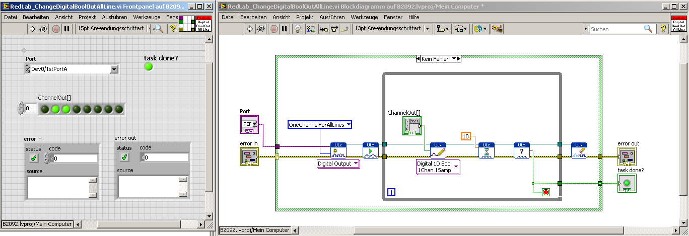

Habe anschließend die Beispiel VIs für das Meilhaus angeschaut. Da habe ich das VI gefunden.
Hier funktionieren die Portänderungen ohne Pegeländerung der anderen Ausgänge. Allerdings befindet sichd das ganze in einer Fortlaufenden Whileschleife.
Kann ich das mit der Fortlaufenden Whileschleife umsetzen?
