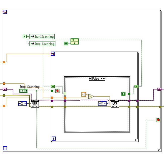

Ich habe den Scanvorgang jetzt entsprechend geändert. Dabei habe ich das abwechselnde Ausführen von True und False in der inneren For-Loop mittels Rückkopplungsknoten umgesetzt. Ist das zielführend? Im Anhang sind zwei Bilder dazu.
Und jetzt geht es ans Speichern der Positionen im Array :-)
Also dafür initialisiere ich dann ein entsprechend großes 2D-Array und schreibe bei jeder Iteration mit Teilarray ersetzen die Positionen an die entsprechenden Stellen. So von der Theorie hört sich das ganz gut an. Jetzt muss ich es nur noch richtig umsetzen.
