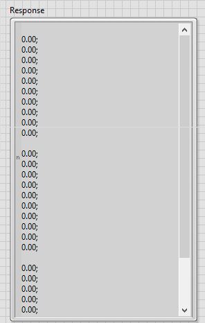

Das umwandeln in Zahlen ist mein Problem.
Zitat:
"In dem zweiten VI arbeitest du mit Strings: das sind eben keine Zahlen und können nicht mit einem Array of DBL verbunden werden…"
Da hast du es gesagt das es nicht funktioniert.
Zitat:
"Dann musst du sie eben in Zahlen (DBL) umwandeln!"
Ja wie denn? Bevor ich es sende oder in LabVIEW? Bahn
Hier die Response von dem Visa Read
So wiederholt sich das. 10 Werte getrennt durch ein ; (Habe ich gerade eingefügt).

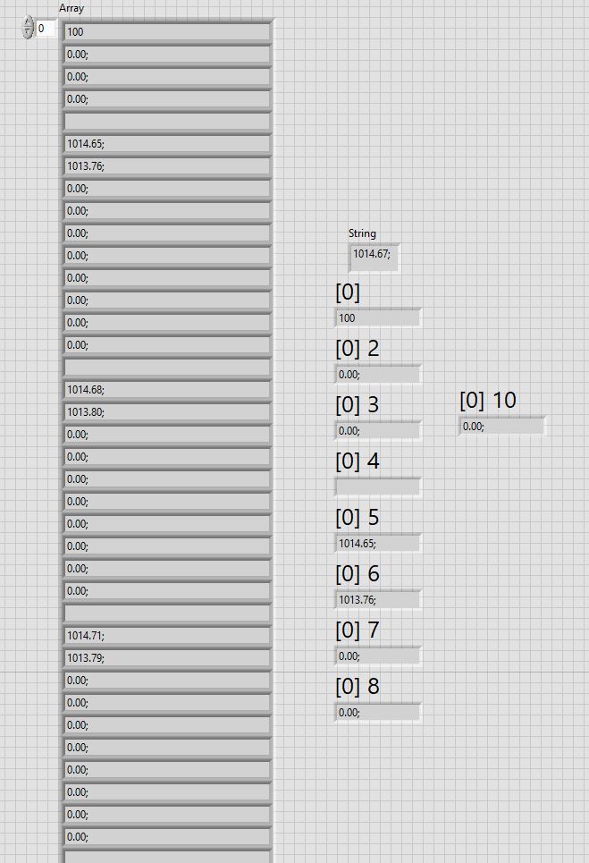

Ich möchte die ankommenden Werte genauso haben wie in deinem Beispiel:
https://www.labviewforum.de/attachment.php?aid=59034
Ich bekomme es aber leider nicht hin den ankommenden String so aufzuteilen. Ich sitze da auf dem Schlauch
Edit:
Habe jetzt etwas hinbekommen. Gibt aber probleme.
1. Die ankommenden Daten werden in die ienzelnen Fenster geschrieben, aber nicht mehr aktualisiert.
2. Die Daten fangen irgenwann an. Der erste ankommende Wert ist nicht dem Fenster 1 zugeordnet.
Wie bringe ich das in Ordnung?
