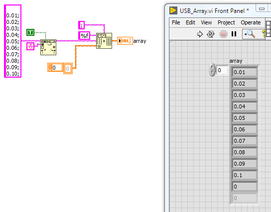

Hallo Benutzer,
Zitat:Da hast du es gesagt das es nicht funktioniert.
Da habe ich gesagt, dass du ein String-Array nicht an ein Array of DBL anschließen kannst…
Zitat:Hier die Response von dem Visa Read
Das dumme an Bildern ist, dass man sie mit LabVIEW so schlecht debuggen kann!
Und dein Bild zeigt leider nicht die "unsichtbaren" Zeichen, die in deinem String enthalten sind…
Zitat:Ich möchte die ankommenden Werte genauso haben wie in deinem Beispiel:
Dann musst du eben den String in ein Array of DBL umwandeln:
Zitat:2. Die Daten fangen irgenwann an. Der erste ankommende Wert ist nicht dem Fenster 1 zugeordnet.
Du musst halt schon darauf achten, wo deine Message anfängt und aufhört…
Damit sind wir wieder bei der Frage:
Zitat:Leider gibst du uns kein Beispiel, wie der per VISARead erhaltene String aussieht und wie du ihn umgewandelt haben möchtest…
Und hier eben möglichst genaue und konkrete Informationen!
