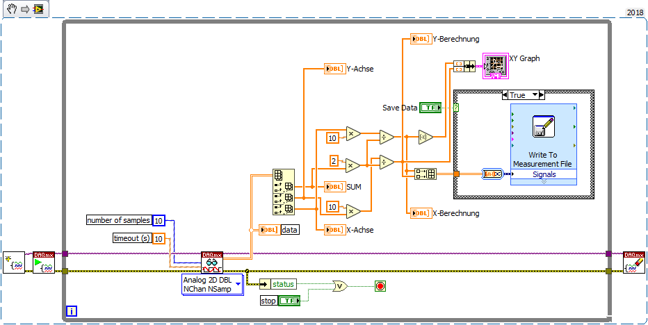

Hallo Viewer,
zum DAQmx: da gibt es doch jede Menge BeispielVIs im Beispiel-Finder!
So in etwa:
Basierend auf den Messwerten in den Charts sind die Berechnung danach korrekt ausgeführt worden.
Du benutzt aber immer noch AI3 für deine X-Werte, statt AI2 (trotz mehrmaliger Hinweise)…
