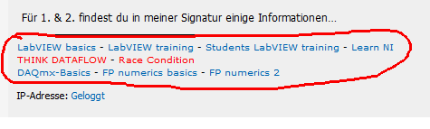

Zitat:wie komme ich denn zu deiner Signatur
Vielleicht hilft ja ein Screenshot:
Siehst du die rote Markierung? Big Grin
