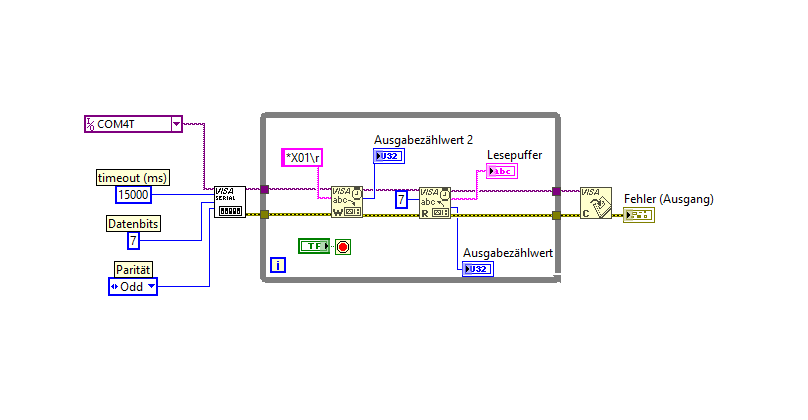

also es handelt sich um folgendes Gerät:
Firma: Omega
Serie: INFINITY, davon die INFT-Anzeige (speziell für Temperatur geeignet)
https://www.omega.de/pptst/INF_SER.html
Mein bisheriger Versuch sieht so aus, dass ich es wie in meinem Dasylab-Programm eingestellt habe, da hat ja auch alles gut geklappt.
D.h Baud, Datenbits, Stoppbit, Timeout und Parität übernommen. (Sollte soweit stimmen, oder?)
In Dasylab gebe ich verschieden Kommandos ein (Reset, Start, Messdaten-Anforderung und Messdaten-Format)
In Labview übernehme ich nur die Messdaten-Anforderung: *X01\r
Mein einfaches Programm sieht so aus:
Nun wird mir aber keine Temperaturwert in Labview angezeigt. Woran kann das liegen bzw. habe ich etwas übersprungen?
