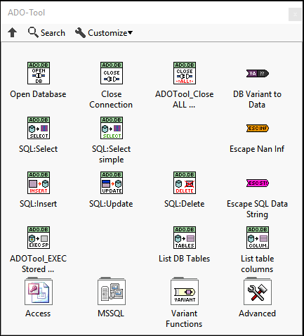

  1. ADO Toolkit oder auch hier
    Das ADO Toolkit bietet die notwendige Grundfunktionaliät - aber anscheinend auch nicht mehr: Es wäre schön ganze Cluster von LV Datentypen an die VIs anschließen zu können und sich so jede Menge String Konvertierung sparen zu können. Das Toolkit wurde das letzte mal vor vier Jahren geupdatet - ist seine Verwendung weit verbreitet und die Implementierung "abgehärtet"? Support scheint man ja nicht mehr zu bekommen, was im Zweifelsfalls problematisch sein könnte. Andererseits sind hier alle VIs offen und man kann selber in die Recherche einsteigen.
    + gratis
    - Support
