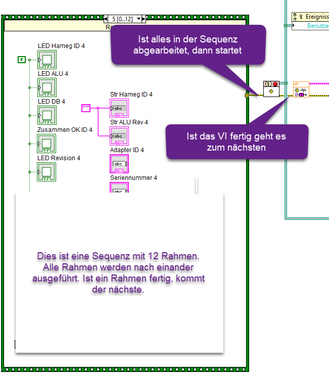

Hallo AAlp,
in Deinem Projekt solltes Du auch das MAIN VI einbinden.
Ich habe in dem Projekt keine Sequenz gefunden.
Ich habe versucht anhand eines Bildes die Abarbeitung zu verdeutlichen.
