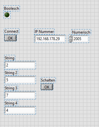

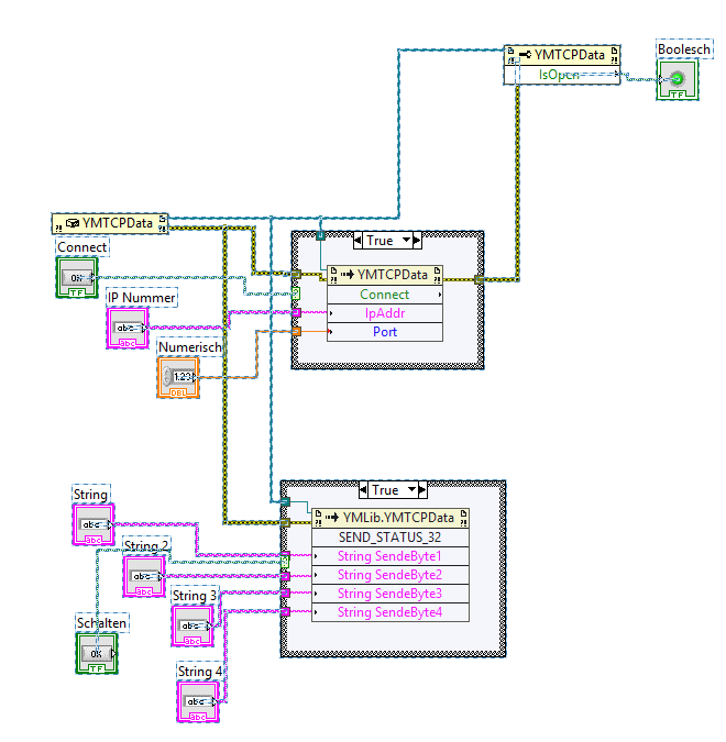

Hallo Zusammen,
es freut mich sehr, das ich hier auch mein Beitrag schreiben darf.
Ich bin seit 3 Monaten bei einem Unternehmen in Erlangen, wo wir Testautomationen mit NI Produkte entwickeln.
Nun, ich aber bin ein Newbie was Labview angeht.
Doch die Sprache ist nicht so schwer, wie ich mir das vorgestellt habe.
Wenn man sich da etwas anstrengt, kommt man sehr schnell in das Thematik hinein.
Meine Frage ist, würdet Ihr mich dabei unterstützen, beim Aufbau eine Bedienoberfläche für einen Ausgangsmodul.
Wir haben das Produkt bei uns im System zum Ein- bzw. Ausschalten von Testfälle integriert.
Ich habe mit Hilfe von Google, Youtube Videos etc. eine Oberfläche erstellt, auch im Blockdiagramm habe ich einen Konstruktorknoten eingefügt, wo ich dann die DLL von dem Ausgangsmodul integriert habe.
Mir ist gelungen, die DLL anzusprechen und eine Verbindung zum Modul herzustellen.
Nun, kann ich mich aber nicht mehr Disconnecten, auch ist es nicht möglich Daten zu senden.
Was mache ich hier falsch?
Wer kann mich dabei unterstützen?
